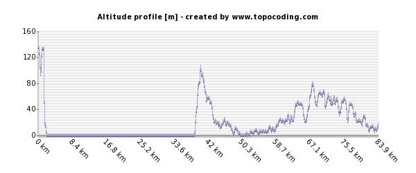

voila le profil ...

Pour le Graphique ci-dessus, je n'arrive pas trop à comprendre...!!!???

Pour le graphique, il faut demander à celui qui l'a envoyé, moi je n'y comprends rien non plus ! Mr. Green
 MessagePosté le: 14/05/2012 19:32:35    Sujet du message: Réception des Chaînes Françaises & Étrangères Répondre en citant
