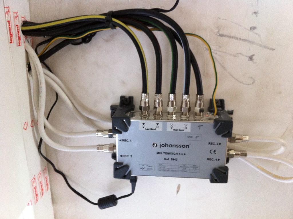

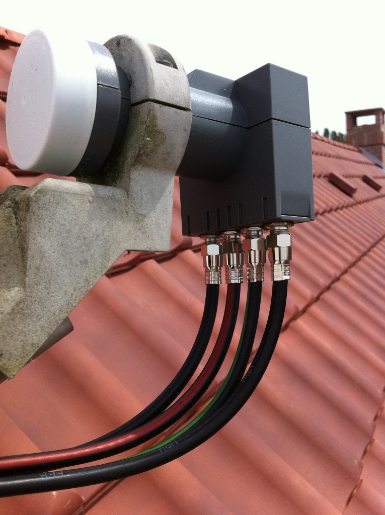

@Thierry, mon objectif était en fait d'avoir la TV par sat et/ou par TNT sur toutes les prises de la maison sans restriction car actuellement il n'y a que le sat ce qui n'est pas génant pour moi (j'ai la TV sur le pc qui gère les signaux DVB-T et DVB-S) mais peut l'être pour le locataire du 2eme appart qui a plus de chance d'avoir une TV qui gère la TNT qu'avoir un démo tnt-sat.
Pour mon raccord fiche F, je parlais d'un bête raccord comme celui-ci :
@HD59, ok je vais voir ça. Pour le mini collectif, j'y ai pensé et c'est peut être finalement le plus simple pour que ça fonctionne correctement.
Concernant le fait d'avoir une tête simple sortie, j'étais à l'ouest !!
Sur mon pc, en TNT, je ne peux pas regarder 2 chaines de 2 multiplex différents, ex regarder France 2 et M6 en même temps n'est pas possible alors que je peux regarder M6 et W9 en même temps.
Du coup j'étais parti sur ce principe sur le sat, je croyais que toutes les TV ne pouvaient regarder que les chaines d'une même fréquence...
Bon, j'ai plus qu'à m'y mettre maintenant, je vous tiens au courant.
Merci encore pour votre aide précieuse !!!!

Pour faire une distribution sat et terrestre sur l'ensemble de tes prises
On attend ton retour
