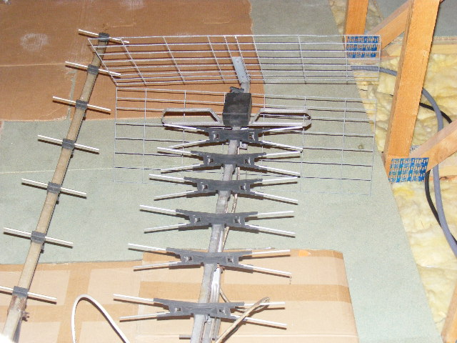

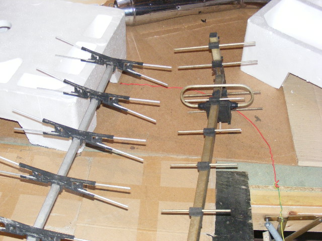

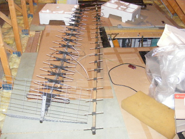

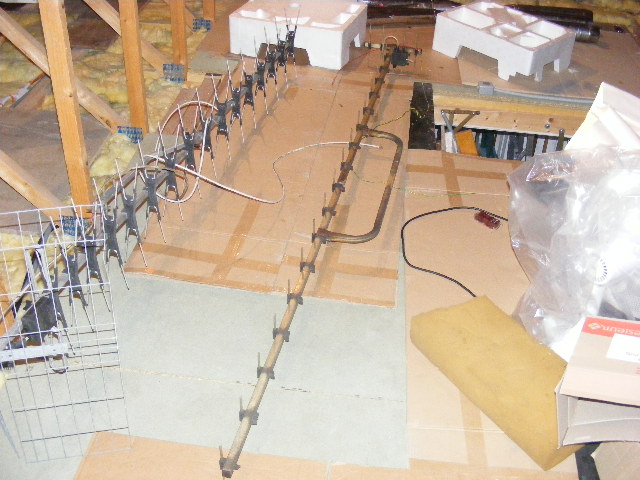

Bonjour l'antenne a elements papillons >< semble avoir des elements plus long donc il semble bien que ce soit une large bande elle semble plus appropriée pour la reception de Bouvigny (France) par contre le rateau portenseigne yagi (seble t'il ) est taillé pour le haut de bande UHF et par consequent la reception de Tournai(B) en polarisation verticale. Qu'en pensent nos amis antennistes?

sur ce schéma ont voie l’antenne de gauche pour les chaines belges
moi non plus je n'arrive pas a mètre d'image je mais donc l'autre site http://www.tvradio-nord.com/installation.html , faudrait le mètre a jour

pour moi l'antenne a éléments papillons >< serait pour la belge

L'antenne avec les dipoles en X est une antenne large bande qui doit couvrir les canaux 21 à 69 (voir plus de précisions si tu connais la marque et le type de cette antenne).
L'autre antenne est de type "yagi", elle a été fabriquée pour une gamme de fréquence (grossièrement tu prends 150 et tu divises par la longueur du dipole de forme oblongue et tu obtiens la frequence centrale en MégaHertz), de là tu en déduis le canal associé à l'aide de cet abaque : http://www.sendspace.com/file/mtaa0j
Les 2 peuvent aller pour les chaines Belges, par contre seule celle avec les dipoles en X pourrait aller pour les chaines Françaises.

Je ne connais pas les caractéristiques de l'antenne avec dipôles en X. J'ai mesuré son dipôle oblong en tête : 0,35m.
142.5 : 0,35 = 407.
D'après la table que tu m'as envoyée, elle serait adaptée à des canaux tout en bas de l'échelle.
Mais peut-être ne faut-il pas calculer de cette façon pour ce type d'antenne.
Quant au dipôle de l'autre, il mesure entre 0,195 et 0,2 m. Ce qui semblerait indiquer une adaptation aux canaux voisins de 55, donc bien pour la réception des chaînes belges.
Qu'en penses-tu?

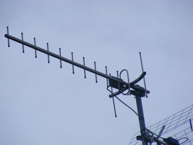

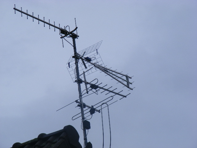

Je joins une photo de mon installation actuelle.
Bernard
 thierrytosh
 Inscrit le: 25 Oct 2009
 Messages: 530
Localisation: SIN LE NOBLE
 MessagePosté le: 28/12/2012 13:56:12    Sujet du message: Comment reconnaître une antenne belge? Répondre en citant
Bonjour Bernard206,
Pour l'antenne en X on ne peut pas calculer comme ça, c'est apparement une antenne large bande (prévue pour les canaux 21 à 60),
par contre pour l'antenne "yagi" ton calcul est bon et elle est bien prévu pour les canaux en haut de l'UHF (avec un canal central proche du 55).
Pour ton install, c'est un préampli que l'on voit juste en dessous de l'antenne VHF ? Si oui est-il ou non sélectif et quel gain a-t-il ?
Concernant les antennes, si c'était moi je retirerais l'antenne VHF (ex Canal+) et l'UHF juste au dessus (ex 1-2-3).
Quant au choix de l'antenne, tu peux prendre l'une ou l'autre. Je prendrais la yagi pour garder en secours celle en X pour le jour où ta trinappe fera défaut.
Il y a bien une alimentation qui alimente le préampli ????

Apparement c'est une installation qui date de l'analogique, je serais curieux de savoir sur quelle entrée du coupleur est branchée la trinappe
