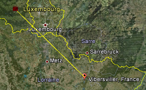

Quasi impossible, tu est a 140km de l’émetteur Rolling Eyes (Léglise) si tu serais plus pret de Metz, cela aurait été possible.
Par contre, tu peux recevoir Dudelange (Luxembourg) qui emet RTL-TVI, CLUB RTL, et Plug Okay

Malheureusement je m'en doutais un peu, mais j'ai vu sur un autre site une personne de BOULAY en Moselle qui aparemment recoit sur l'emetteur de Leglise (le plus proche dans mon cas et celui que tu indiques dans ton image !
Quand tu dis quasi impossible c'est qu'il y a une toute petite chance, mais en deployant de tres gros moyens je suppose !?
