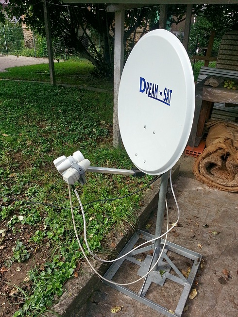

J'ai fait quelques essais le week-end dernier avec une parabole de 50 cm. Cela fonctionne aussi et très correctement.

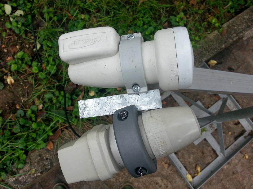

J'ai laissé la tête principale centrée sur Astra et posé à côté en décalage un autre LNB relié avec un simple pièce metallique rigide.
Pour sélectionner le signal des deux satellites, un commutateur disecq deux positions fait l'affaire.
Le LNB supplémentaire décalé doit se trouver sur la droite quand on est face à l'assiette, alors que le satellite recherché est à gauche dans l'arc des satellites. L'antenne doit avoir vue sur les deux satellites. Dans le cas de mon essai ce n'était pas évident car je devais trouver la vue entre les branches de deux arbres proches. Je ne cache pas que j'ai même dû couper quelques petites branches. Mais le résultat est au rendez-vous.
l'antenne
détail du montage : ici le LNB ne tient que par cet élément au LNB de base mais rien n'empêche de consolider pour une installation durable

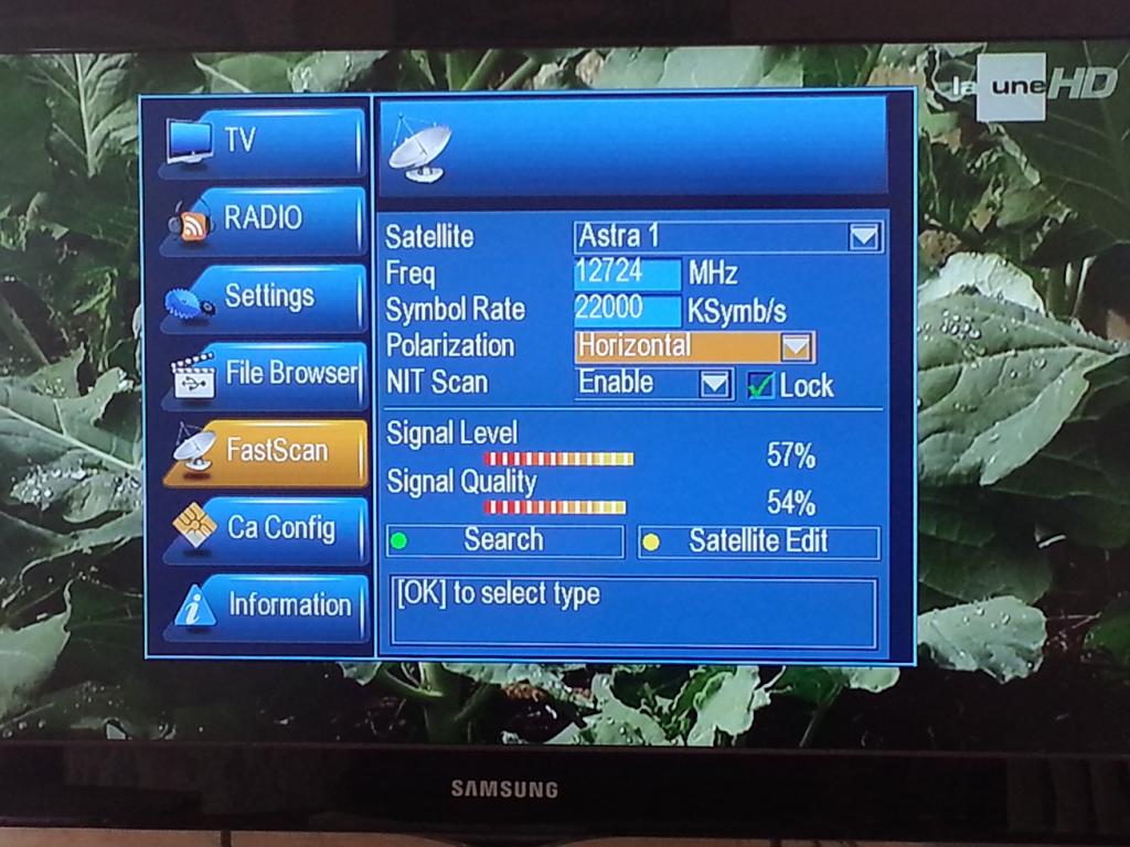

Le résultat encore améliorable, toutefois le transpondeur choisi est réputé un des plus faibles, dont si cela fonctionne ici ...

Ta remarque sur le positionnement de part et d'autre est judicieuse et je n'ai pas procédé de cette manière pour une question de simplification. J'ai donc laissé bien en place la tête existante et ai simplement ajouté l'autre en décalage. L'essentiel est que cela fonctionne de manièrte satisfaisante.
Pour le réglage j'ai eu un peu de chance, je disposais d'une pièce métallique dans laquelle je comptais faire deux trous et la fixer de part et d'autre avec la vis qui retient le LNB (un seul côté pour chacune) mais j'ai simplement coincé la pièce métallique en serrant. Cela n'a pas empêché de faire pivoter le LNB ajouté et ainsi d'ajuster au mieux.
Concernant les performances, c'est un compromis entre les deux satellites, je ne suis pas au maximum de gain ni sur l'un ni sur l'autre. Si on regarde les photos 3 et 4 il n'y a que 55 % env. en qualité signal. J'arrive sur un satellite bien réglé avec une seule tête sur les mêmes transpondeurs à 65 % mais c'est aussi sans feuilles et petites branches dans le chemin. On aurait tendance à dire que pour une petite parabole, les réglages ne doivent pas être d'une grande précision, puisque le disque "ramasse tout" avec un angle d'ouverture important sur le satellite choisi, mais j'observe qu'un très léger réglage, que ce soit du skew, de la hauteur de la tête et son orientation peuvent faire changer la réception du tout au tout. Ainsi, ces transpondeurs plus faibles qui accrochent uniquement quand tout est réglé au mieux. Celui qui ne les recherche pas spécialement peut croire que tout va bien parce qu'il reçoit un tas de chaînes... mais il en manque et s'il s'en aperçoit, il ne comprend pas pourquoi elles sont absentes !
