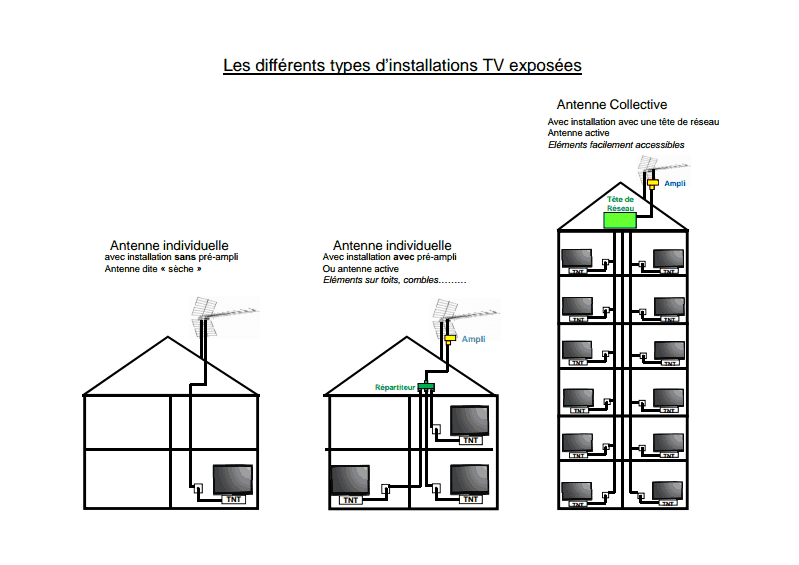

Oui je confirme la 4 g pertube bien ts les canaux d autant plus sur installe avec préamplificateur ex 21-69 pousses un peu fort tu chopes plus
J ai eu le cas récemment sur installation que j avais solutionné pose par une enseigne distribution tv vidéo Electro étant un ancien de chez eux j'ai honte du boulot , bref tout allé bien et la dame me rappel .
Alim hs. , je répare mesure ok mais freeze partout
Existant un préamplificateur 21-69 et un coupleur uhf-uhf et une antenne 21-69 et une autre belgique
Une fous sur la toiture 2 émetteurs téléphones dont un bouygues. Et après info , zone 4g en service.
Solution supprimé la belge dirige droit sur émetteur bouygues, test avec préamplificateur lte anttron réglable baisse le gain et cela passe tout juste
Mais le cable tv salon étant abimé et de mauvaise qualité en blindage laisse passe encore quelque léger freeze et tuner tv Philips
Sinon la tv était n avait pas un seul canaux stable !!
