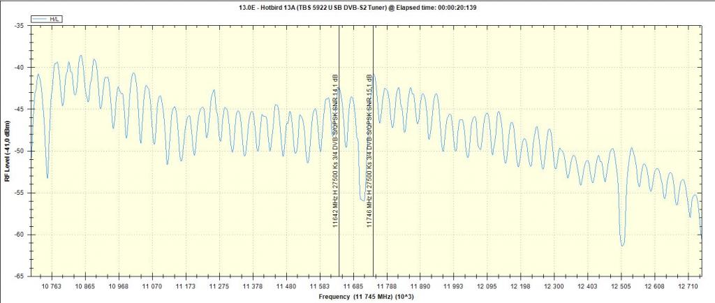

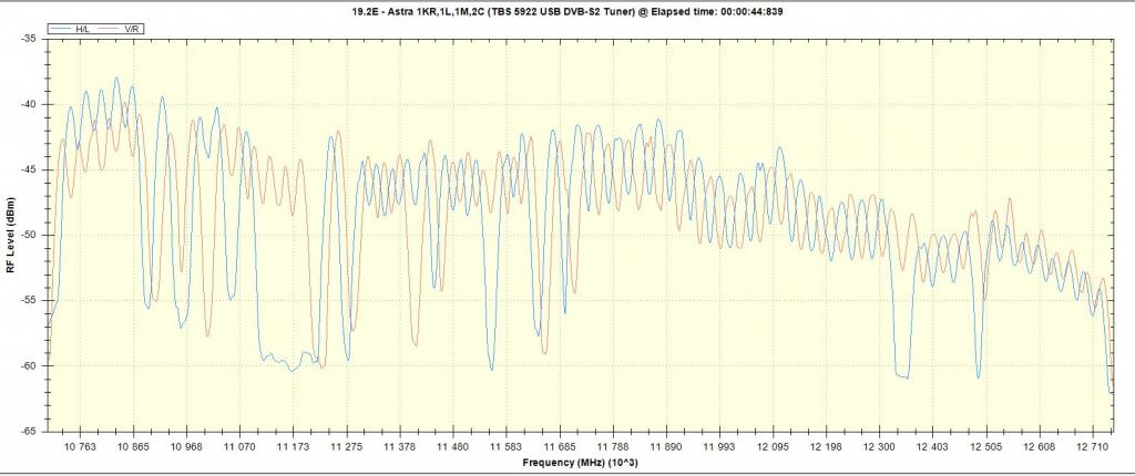

Pour HotBird (image du haut pour la polarisation H) comme pour Astra (image du bas, polarisation H et V) il y a des spots différents, ensuite y a une histoire de Basse Bande (10750-11700) et Haute Bande (11700-12750)
On peut voit sur l'image du haut comme pour l'image du bas que le signal descend un peu à chaque fin de bande mais aussi est élevé en début de bande, c'est donc pour cela que tu as des différences
Après tu peux toujours voir si tu peux améliorer en jouant avec la contre-polarisation ( tourner légèrement le lnb vers la droite ou vers la gauche), et/ou en éloignant ou rapprochant le lnb de l'antenne satellite

comme tu le dis très bien il y a des différentes de niveau entre les transpondeurs d'un même satellite.
La raison peut être un niveau d'émission moins élévé ou une différence d'orientation au niveau du satellite pour ce transpondeur.
A la réception, La tête LNB peut aussi être moins sensible sur une partie du spectre ou comporter un "trou" sur certaines fréquences.
Pour ce qui concerne le niveau de réception affiché sur le décodeur, on l'a déjà dit à maintes reprises, que ce soit en réception terrestre ou en réception satellite, l'affichage varie d'un appareil à l'autre et n'est qu'une indication, sans plus.
Ceci dit c'est bien une réalité qu'il y a des transpondeurs plus faibles. Pour Hot-Bird et Astra, il n'y a plus de différences importantes et une antenne bien réglée donne une réception de toutes les fréquences du satellite. Cela n'a pas toujours été le cas. Ainsi, sur Hot-Bird, il y avait dans le temps (cela remonte bien à 15 ans) une fréquence sur laquelle on pouvait recevoir TV5 "Moyen Orient". Mais avec une parabole classique de 60 cm, impossible de la recevoir. Il fallait au minimum 90 cm !
En résumé : recevant Hot-Bird et Astra, la parabole doit être réglée au plus juste et doit recevoir le transpondeur le plus faible, alors, fatalement tous les autres seront reçus.
Pour les satellites dont le niveau de réception est plus bas, par exemple Eutelsat 16°, ou Amos, ou Arabsat, ou même Turksat, recevoir le faisceau "Europe" ou "Ouest" ne veut pas dire qu'on réussira à capter l'ensemble des transpondeurs mentionnés, sauf à utiliser une parabole de dimension appréciable ! (1m 20 au-delà). Il se peut aussi qu'une seule polarisation soit captée...
