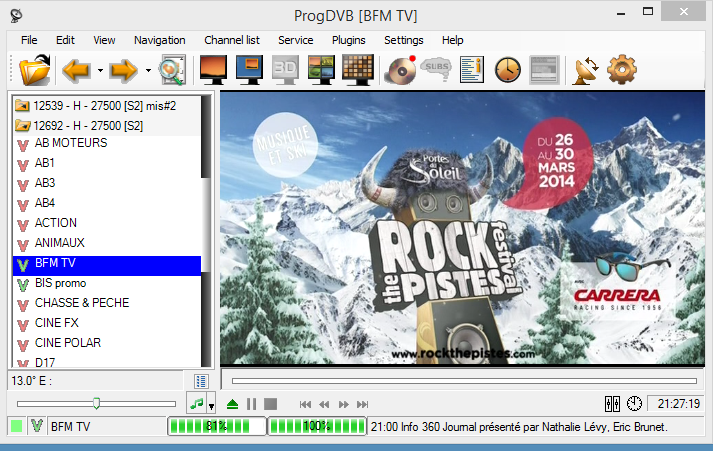

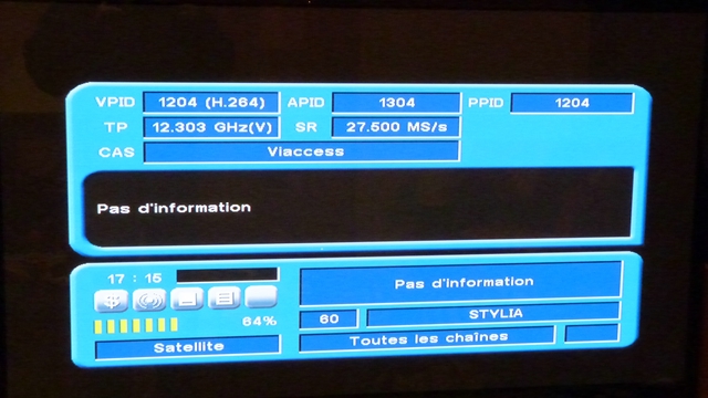

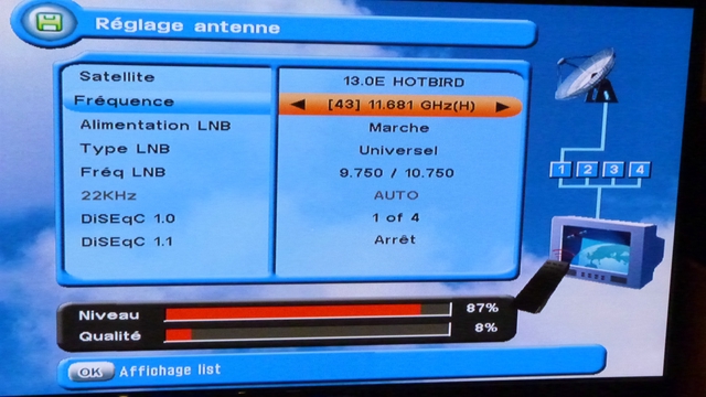

Faudrait nous en dire plus sur ton installation satellite, diamètre parabole, une ou plusieurs têtes, démodulateur etc...
Ce transpondeur ne présente pas de difficulté particulière, voici une capture d'écran de réception sur mon PC.

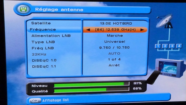

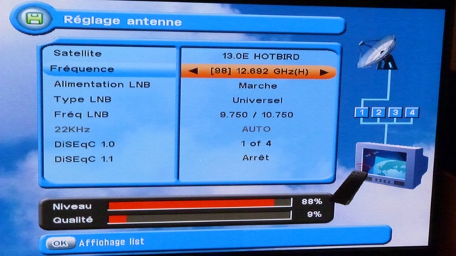

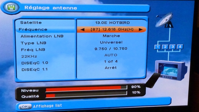

Je ne vois rien d'autre qu'en problème de réglage de la parabole imprécis.
Cette réputation de difficultés de réception sur certains transpondeurs est connue et maintes fois dénoncée mais au final, je ne vois qu'un réglage à faire un peu plus pointu et tout s'arrange

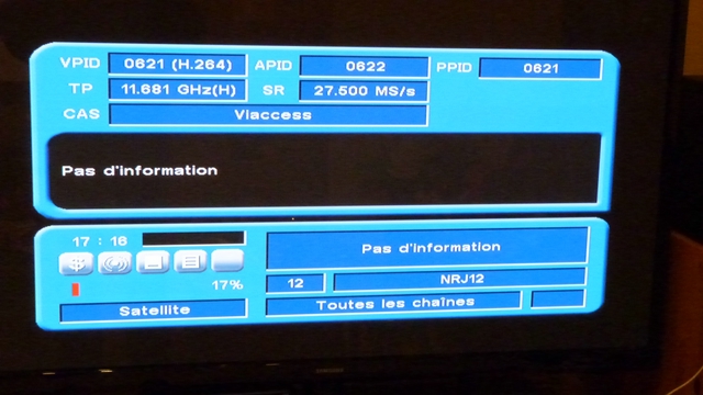

Sur Astra on a I Télé et Boomerang qui fonctionnent mais RTBF qui ne passe pas ! Sur Hot-Bird on a TV5 qui passe, un tas de chaînes arabes et des chaînes allemandes etc, bref un peu de tout mais 12692 ne passe pas 11681 idem !
Depuis quand le problème se présente-il ?
Pour info quand c'est bien réglé, je reçois tout ça sur une 50 cm bricolée avec deux têtes. Avec une 40 cm une tête et faire pivoter simplement la parabole de Astra à Hot-Bird ou l'inverse, cela marche aussi !

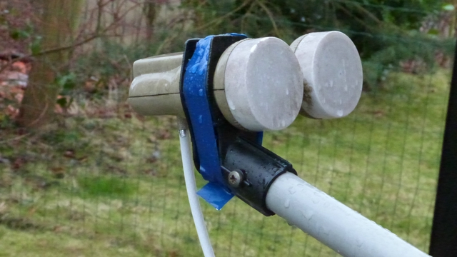

Ok, je comprends Cool En fait le problème existait depuis le début mais tu t'en es aperçu parce que tu devais visionner des chaînes sur ces fréquences Arrow vérifier le positionnement des LNB, ou réglage parabole pas assez précis.
Si tu en a l'occasion, teste avec un autre décodeur (pas besoin de carte pour décoder du moment que le signal apparaît et est convenable)
Autre chose et par précaution : teste avec un câble court branché directement sur la parabole si possible. Je ne connais pas les facilités ou difficultés d'accès chez toi...
Il est vrai que le RG6 est très basique mais cela ne devrait pas être le problème. A propos il doit être écrit dessus 75 ohm (pas 750 ohm Neutral )

Pour compléter ce que alain-radio propose, as-tu scanné cette fréquence récemment avec les bons paramètres ?
Les voici : 12692 H DVB-S2 8PSK 27500 3/4

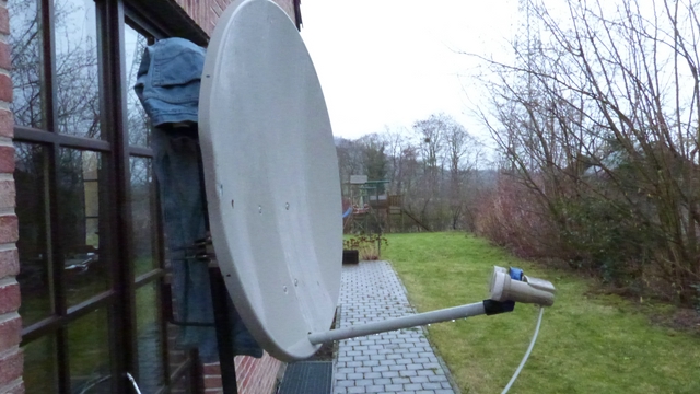

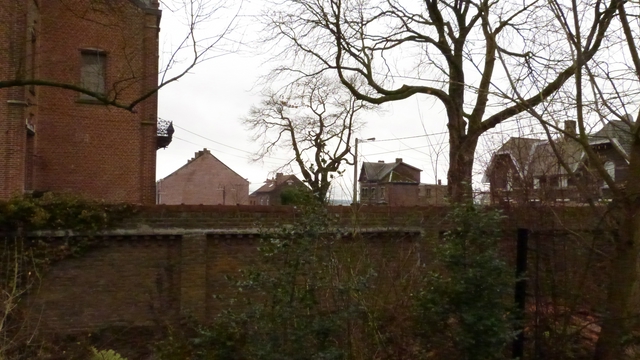

Peux-tu nous mettre quelques photos de ton installation ?
 MessagePosté le: 14/01/2014 22:50:49    Sujet du message: Problème de réception sur Bis TV Répondre en citant
J'ai vu ça dernièrement .... ça doit ressembler plus ou moins sauf qu'on ne voit pas l'arbre Mr. Green

 MessagePosté le: 15/01/2014 10:49:41    Sujet du message: Problème de réception sur Bis TV Répondre en citant
Si tu perçois quelques hé-si-ta-tions dans la frappe de mon texte c'est parce que l'expression Mort de Rire vient de prendre tout son sens ! Mort de Rire
