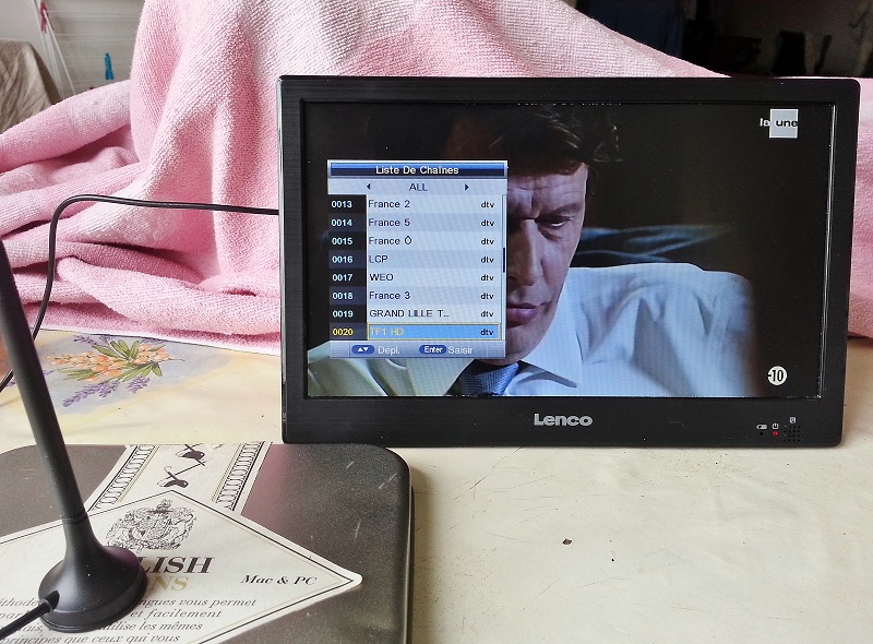

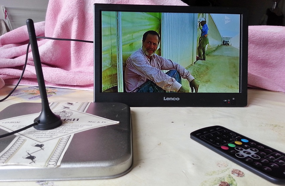

Dur dur de trouver la bonne rubrique pour placer cela Cool
C'est pas un démodulateur, déco ou autre appellation, c'est une télé Wink mais très petite... qui fait la HD, j'attendais cela car jusqu'à présent en petit modèle rien de valable sur le marché.
Cette télé est aussi sensible qu'une autre, peut-être pas plus, mais pas moins non plus.
J'ai acheté ça pour pouvoir l'emporter facilement. Le plus encombrant serait plutôt l'antenne... mais je me contente, faute de mieux d'une antenne-tige (fournie) et d'un support métallique (non fourni) pour faire plan de sol (le couvercle d'une boîte à gâteaux).
Voilà ce que ça donne à Lille, gare de Lille-Europe, à l'extérieur, tout de même, côté Nord face au petit parc en contrebas, hauteur de l'antenne, un mètre du sol
Réception du canal 24 : un peu chercher en orientant l'antenne au mieux, plutôt sur le plan horizontal que vertical, bien que cela soit censé marcher aussi. Le signal obtenu est très bon et les chaînes sont immédiatement trouvées.
Essai sur le canal 30 : ce canal est reçu mais on sent directement que le signal est moins fort, il est préférable de faire apparaître les indications de force et qualité signal avant d'activer une recherche manuelle. Celle-ci agit et les chaînes sont trouvées mais au deuxième essai.
le canal 31 : là ca va mieux, le signal est moins fort que sur le 24 mais très convenable et une orientation au mieux donne un signal pratiquement 100 %. les chaînes sont trouvées et c'est rassurant, le téléviseur capte bien les chaînes en HD MPEG4
Par manque de temps je n'ai pas poursuivi en analysant les autres canaux de Lille-Bouvigny, nul doute que les 21 et 27 donnent un signal excellent, mais le 59 sera à fixer à une autre occasion. Bouvigny se trouve à 38.8 km
J'ai quand même vérifié les chaînes belges du canal 56 (mais déjà préencodées): celles -ci apparaissent directement, quoique l'emplacement ne soit pas idéal, Tournai (Froidmont) n'est qu'à 18 km mais la direction est obstruée par des immeubles élevés situés juste de l'autre côté de la route.
Rapide essai sur le canal 22 de Egem (VRT) mais pas de réception Bon pas grave, c'est compréhensible l'émetteur est à 44 km et une antenne plus élaborée serait nécessaire, ou un emplacement plus favorable ?
Je n'allais tout de même pas partir sans essayer le canal 36 ! Alors là, à peine j'avais poussé sur la touche recherche que le "UN seul Canal" de Grand Lille TV est apparu, avec un signal super 100% (parce que 120 % c'est pas possible). Bien sûr, cet émetteur est le plus proche, situé seulement à 6.5 km à Wattignies, mais les paramètres QPSK y sont aussi pour quelque chose.
Avec ces moyens très sommaires, je n'ai pas tenté le Mont des cats, probablement pas impossible... mais c'est déjà pas mal !
Les images montrent la télé Lenco et les indications recueillies à l'occasion de la réception mais n'ont pas été faites à Lille, c'est une illustration.

Pas mal avec l'antenne tige Okay

le cadre de la tv est en métal où plastique ??
 MessagePosté le: 25/02/2014 18:04:01    Sujet du message: TV Lenco tft 1026 réception à Lille sur antenne-tige Répondre en citant
Ben non c'est pas en métal. Lenco n'est pas connu pour faire des choses trop solides, mais les télés en général ne sont plus en métal non plus. Disons que ça tient le coup, c'est en "plastic dur", je le dis comme ça à défaut d'être expérimenté dans le domaine du pétrole d'emballage Mr. Green
