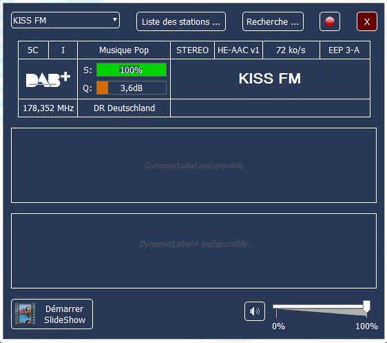

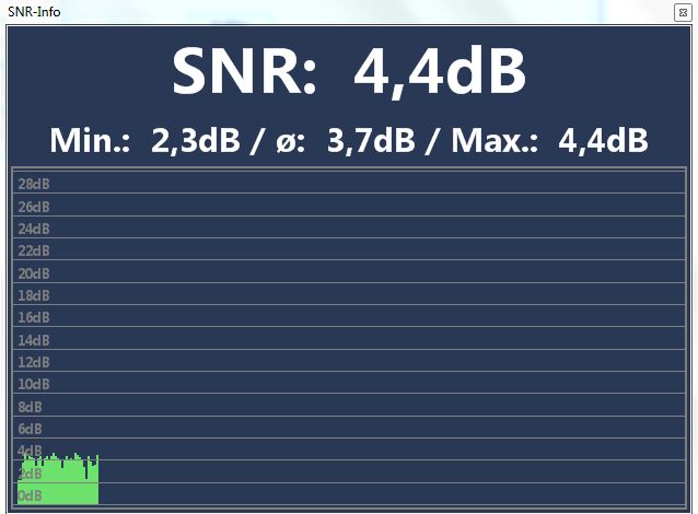

Vu que "peut être" la Radio Numérique va "enfin" se développer en France, j'ai sorti de nouveau mon stick DAB/DAB+ et j'ai cherché un logiciel intéressant...... et j'ai trouvé cela sur un forum Allemand , voyant un peu de propagation Belge ( canal 56 reçu ) , je fais une recherche pour la DAB Belge avec ma large bande VHF en horizontale, je me retrouve avec de la DAB Allemande :) pour ceux qui veulent testé ce formidable logiciel , c'est par ici : http://radioforum.foren.mysnip.de/read.php?35326,1171841
Et voilà les captures de ce que j'ai reçu sur la fréquence 5C , si quelqu'un sait d'où cela peut venir :)

Bonjour Arnaud62,
Il y a plusieurs émetteurs qui transmettent sur le 5C, c'est Düsseldorf, Cologne, Bonn, Sharterberg (dans l'Eifel), Coblence et Saarbrücken, mais tous sont en polarisation verticale. Tu aurais donc plus de chances de bonne réception en pol. V. C'est le cas aussi pour les émetteurs belges. Le 12A (VRT) et le 12B (RTBF). Une exception : Leeuw-Saint Pierre émet avec 8 Kw en polarisation horizontale.
Bons essais

Sinon Alain , tu utilises ce logiciel avec un stick DAB ou c'est uniquement sur Tuner ? car sérieux, ce logiciel est une merveille , y a même une touche qui permet de régler son antenne ( voir ma 2eme capture plus haut )

Si tu parles de la réception en RNT du canal 5C allemand chez Arnaud62 à Saint-Pol-sur Ternoise c'est dû à la propagation, donc c'est exceptionnel. Si tu parles du canal 12A de la VRT c'est régulier et permanent avec une bonne antenne. Pour le canal 12B de la RTBF, c'est une question d'antenne et d'emplacement local mais cela peut être une réception régulière et permanente aussi Rolling Eyes
