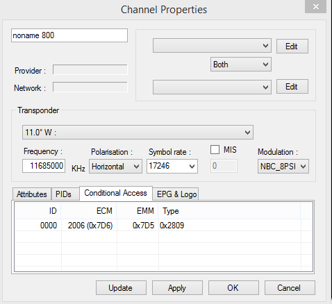

Je viens d'essayer avec ProgDVB et TBS 5925, il trouve une chaine "data" à laquelle j'ai ajouté le PID vidéo mais la présence d'un ECM signifie que le signal est crypté !

Ok merci. Donc c'est peine perdue. Je viens de remarquer autre chose. Dans les 22 chaînes qui étaient en clair encore hier quelques unes sont cryptées cet après-midi. On verra si cela dure ! J'étais tout content de capter quelques chaînes russes sur le même satellite car d'habitude il faut aller les chercher à différents endroits et c'est parfois assez difficile (bande C ou bande Ku mais polarisation circulaire, ou hors zone et signal faible un jour et nul le lendemain, sans compter les cryptages, bref, il y a du sport (enfin uniquement selon l'expression).
