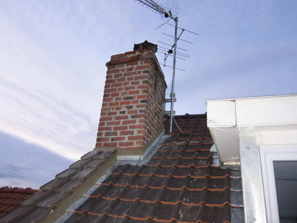

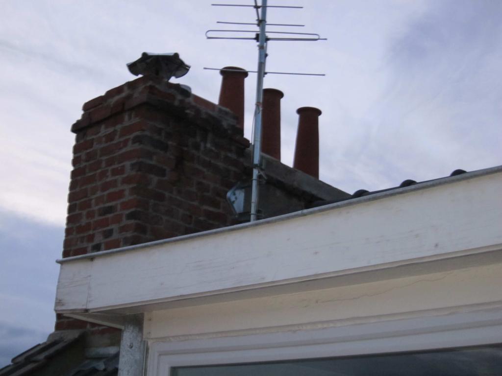

Merci. Je mets deux photos pour montrer la disposition et les contraintes (qui permettent aussi de comprendre pourquoi j'étais parti sur l'idée d'une antenne FM en S tournée de biais ou à l'horizontal).
photo 1 :
photo 2 :
Je suis preneur de toutes bonnes idées et suggestions.
Merci.
Bien cordialement.
 MessagePosté le: 23/05/2015 19:23:52    Sujet du message: Matériel : antenne FM, coupleur Fm et répartiteur Répondre en citant
Ton soucis déjà tu as une antenne trynnape pour la France et la deuxième n est pas pour la Belgique mais vhf à priori
Tu évoqués répartiteur de 8 sorties dont 6 utilisées mais il fallait déjà ajouter un pre amplificateur au niveau de l antenne afin de recevoir to r8 qui est faible en émission donc absent sur ta tv
Ensuite il y a des coupleurs 21-60-56-vhf sedea ou anttron que je pose aussi
Antenne fm ronde chez sedea aussi dit omnidirectionnel
Mais pourquoi t embêter avec la fm alors que les radios sont sur internet vais box ou radio numérique en wifi ou rj 45
Bien cordialement

 MessagePosté le: 24/05/2015 20:19:50    Sujet du message: Matériel : antenne FM, coupleur Fm et répartiteur Répondre en citant
Je confirme tu reçois la Belgique par le cul de ton antenne trynnape et rejoins crépion.
Il te manque toujours ton r8 ?
et sur un répartiteur 8 sorties ,tu as de la perte.
donc, il serait préférable d ajouter un pre amplificateur pour booster ça !et meilleur stabilité .
la ronde est omnidirectionnel
la s étant verticale reçoit les radios privées un peu plus.
la différence n est pas flagrante non plus !
question de place sur ton mat .
donc en résumé:
ton antenne pre amplifier
coupleur
et antenne fm
Alimentation à mettre au niveau de tes câbles de répartitions ayant 2 sorties.
tu mets 2 rép 3 sorties, tu auras moins de pertes .
Bat
