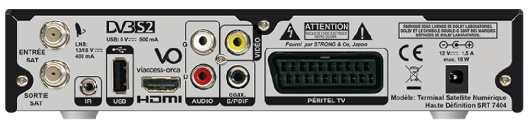

 MessagePosté le: 15/04/2016 10:18:01    Sujet du message: pas de chaines Répondre en citant
Petite question : ton adaptateur Strong 7404 ne serait-il pas un adaptateur pour la réception satellite ???
Le Stong 7404 étant prévu pour TNT SAT, le 7405 étant prévu pour FRANSAT
Vue de la connectique :

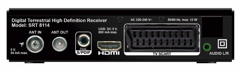

 Messages: 2 660
 MessagePosté le: 29/04/2016 11:31:09    Sujet du message: pas de chaines Répondre en citant
vue arrière du STRONG SRT8114
