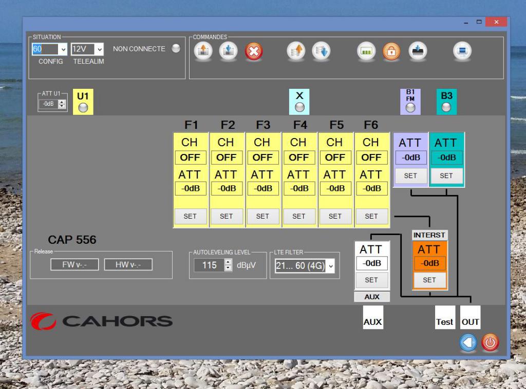

 MessagePosté le: 24/04/2016 10:54:56    Sujet du message: Quel ampli d'intérieur TNT pour 15 chambres d'hôtel ? Répondre en citant
De rien !

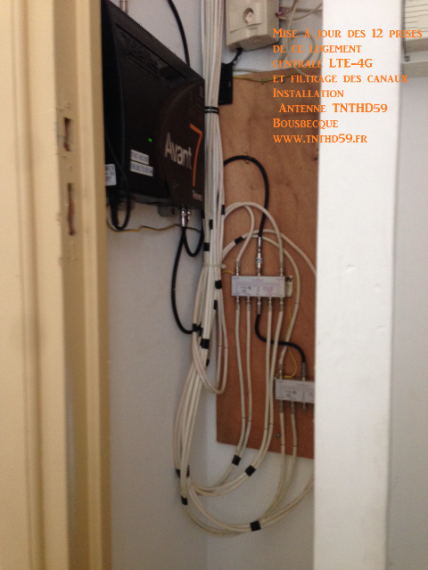

sur la photo :
on alimente 12 prises avec des Dérivateurs avec atténuation à déterminer ( 6 db ou -9, ou 10 -12 15 -20 -25 , selon longueur de câbles gain souhaité au niveau final et gain de sortie de la centrale)
on met pas des répartiteurs en sortie de centrale . Juste en bout de câble pour brancher 2 prises dans la même pièce par exemple
Oui en effet une centrale n'est si abordable que ca !!!
la Cahors cap 556 a l'avantage de se programmer depuis un logiciel pc et ensuite de venir lui mettre dans sa mémoire. CF photo
paramétrable une ou deux entrées UHF et prête pour la 5 G 21-48 ( oui déjà !!!) et aux pour entrée du modulateur COFDM / HDMI
une fois les bonnes valeurs de canaux insérées et contrôle de gains en entrées, elle fait un autolevel et équalise les niveaux
Mais sans mesureur de champs, c 'est un peu chaud !!
car risque de saturé le niveau des tuners tv si trop fort en sortie
