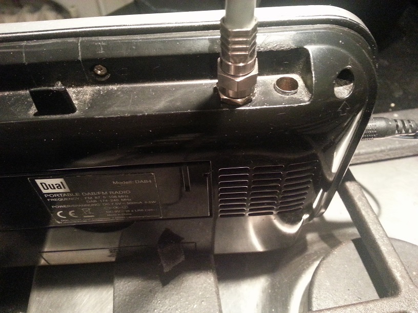

Comment j'ai fait pour placer une prise antenne ?
Ma radio Dual 4 date de 2012 donc plus sous garantie et la base de l'antenne télescopique avait lâché donc elle flottait. J'ai ouvert le récepteur et j'ai connecté l'âme d'un petit coaxial souple 75 ohms de récupération à l'endroit d'où sortait le petit fil qui menait à l'antenne (et j'ai supprimé le petit fil). Pour le fil extérieur (gaîne) je l'ai soudée sur une pièce métallique à proximité formant masse et de l'autre côté à une prise châssis type F à visser que j'ai pu installer à la proximité de l'antenne télescopique supprimée en forant un trou de 10 mm.
Cela fonctionne très bien mais je n'ai pas encore eu l'occasion de faire des essais chez moi avec un autre antenne qu'un dipôle VHF de récupération.

Merci Alain pour ta réponse si un jour tu peut mettre une photo de ton installation
car ensuite je vais habité dans une autre ville beaucoup plus basse
voila donc je pense qu'il faudra aider cette petite antenne et tant pis pour la garantie

Pour répondre à ta question voici une photo du montage et raccordement d'une prise -châssis sur cette radio.
L'autre bout du coaxial est relié l'antenne, je n'ai pas (encore) fait de photo de ce dipôle
Admire l'empoussièrage !
Je n'ai pas pris la peine de de faire une photo de l'intérieur

Bravo Alain l'idée est géniale pour ton antenne
