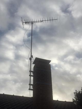

Merci Crépion.... l'Iphone est parfois joueur sur les photos !!
alors OUI il y a un obsctable : un cèdre de 30 m de haut...qui est à 20 m de la maison. D'ailleurs, on voit des branches de sapin sur la photo. Il faut dire que j'ai aussi des sapins noirs de jolies tailles à coté : 25 m je pense. C'est surement pour cela que l'antenniste a choisi un autre émetteur.
Pour le Coax, je vais le refixer en effet... Un conseil : du strip ou un serflex ? Comme je monte sur le toit, autant mettre le bon truc pour que ça tienne !!!

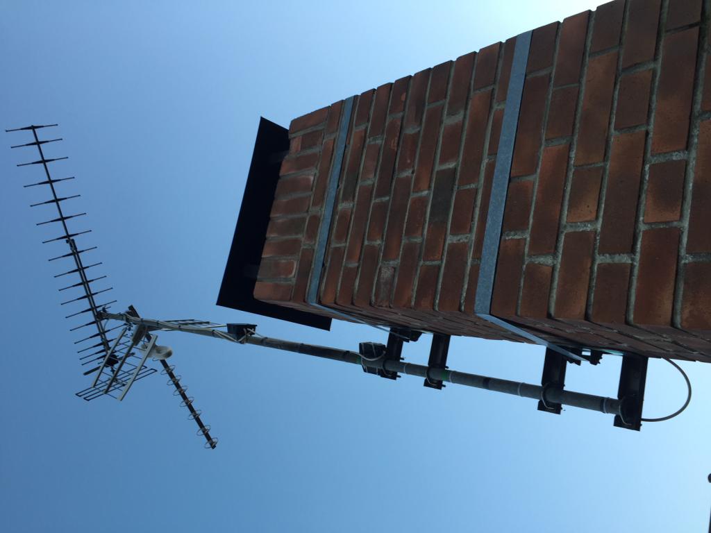

Au passage, voici photo redressée de l'antenne de notre demandeur (le visuel est ainsi meilleur pour les lecteurs).
Un tour de toile suffit à fixer un coax mais dans le cas présent, pas certains qu'il y a eu un tour complet Laughing

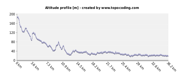

Voici le profil topo vers Bouvigny

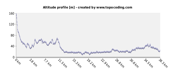

Voici le profil topo vers MDC
La végétation de proximité doit éventuellement être le critère qui a orienté le choix du pointage actuel de l'antenne ...

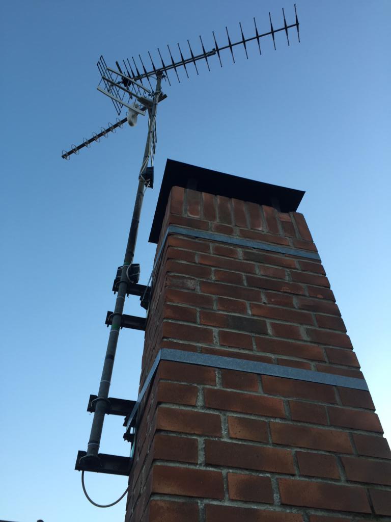

Et miracle : j'ai retrouvé mes chaines belges !!!
Un grand merci à vous tous pour les conseils d'achats et de montage !
Merci à Gilou et Crepion pour les précieux conseils et meme plan d'orientation !! Okay Okay
Et voici le travail : le tout est remonté au mieux, j'ai enlevé le filtre 4G supplémentaire du fait de l'intégration dans le coupleur Sedea et j'ai tout saucissonné pour éviter d'y remonter trop souvent.
